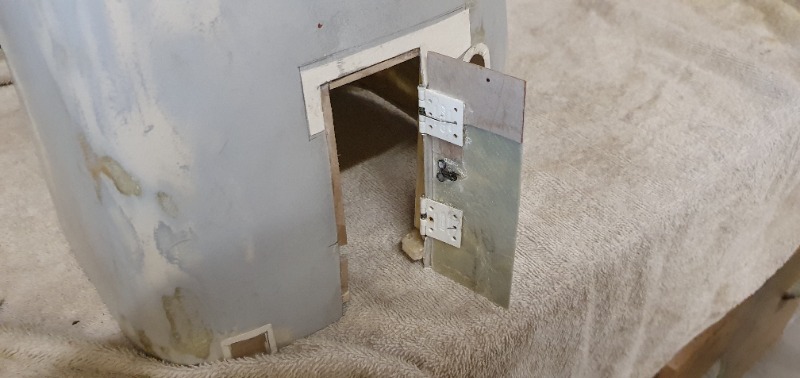

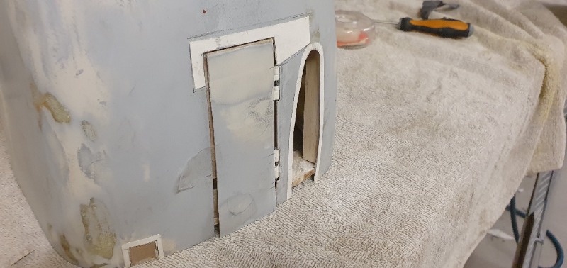

Suite du montage de la trappe de train AV.
Les ressorts intégrés aux charnières fonctionnent parfaitement.
Un fil de nylon viendra se positionner sur les deux crochets, et la jambe de train
tirera ce fil pour fermer la trappe.
Bien sûr, l'intérieur de la trappe sera maquettisé, pour cacher ces vilaines charnieres
La réalisation des lignes de tôles se termine, il me restera une couche d'apprêt pour vérifier si il reste des défauts et les reprendre bien sûr ...

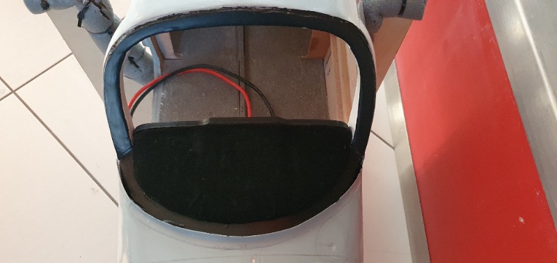

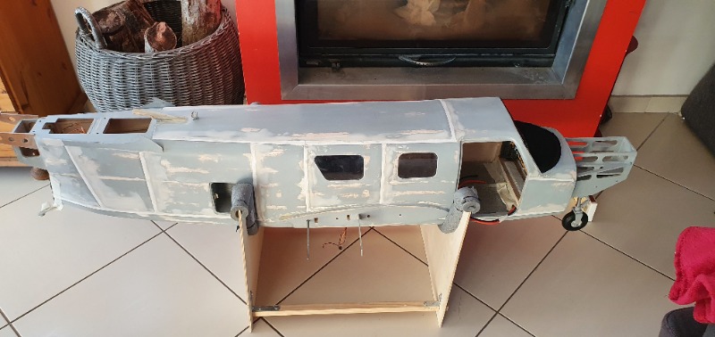

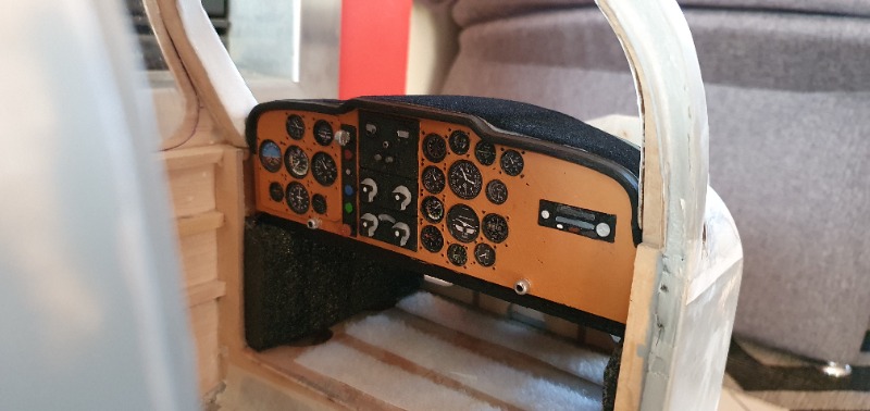

Mise en place du tableau de bord, et son plastron supérieur.
Je l'ai fait en dépron mis en forme, puis recouvert d'un venilia en noir velours.
J'ai rajouté une couche de noir mat dessus. le rendu donne comme un simili cuir, assez conforme au grandeur.
Enfin la mise en place du tableau de bord dans le fuselage.
Restera a coller le pare-brise ... Tout cela sera marouflé, avant la couche d'apprêt.

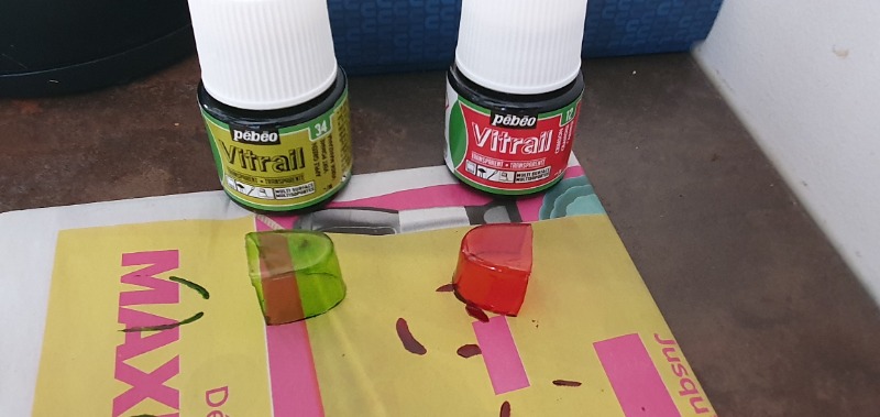

Pendant que la peinture sèche, je me suis occupé de la peinture des deux feux de gabarit de bout d'aile.
Peinture spéciale "Vitrail" pour cela.
12h de séchage, avant la deuxième couche…

Le p'tit TDB est vraiment craquant !!!

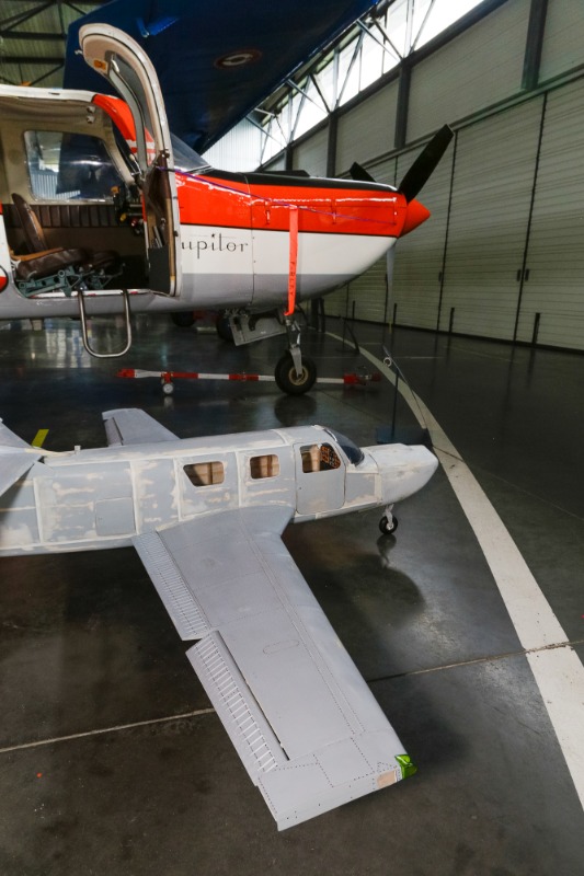

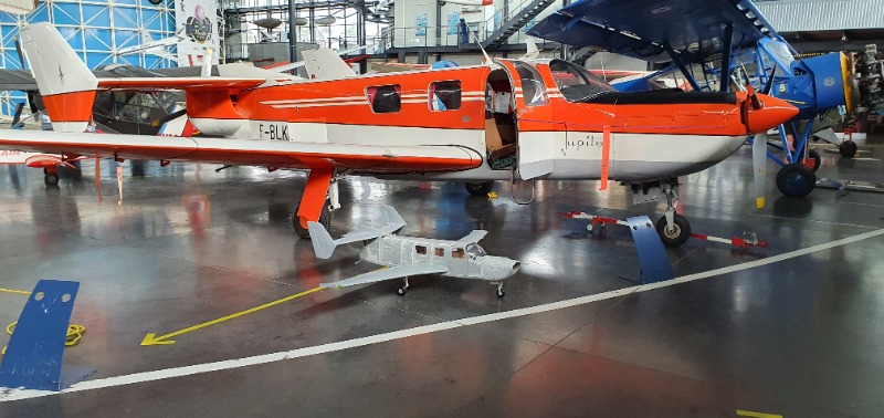

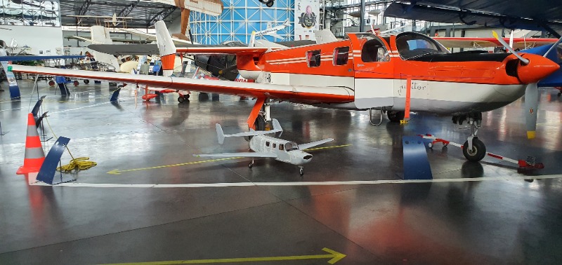

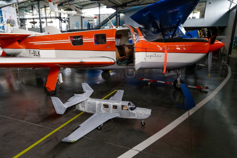

Des news du Jupiter !
Petite visite au musée, ce we, pour prendre encore des photos de détails, pour avancer la finition...
J'en ai profité pour offrir au musée mon Caudron Aiglon comme promis a Alban:
Les infos ici :
www.modelisme.com/forum/aero-maquettes/1...-47.html#post2704568
Le modele fait petit par rapport au grandeur !!!
Finalement, je vais faire aussi tous les points de soudure, micro vis etc.... encore beaucoup de travail avant la peinture qui j'espere sera faite en Avril !!
