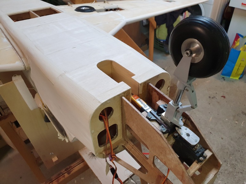

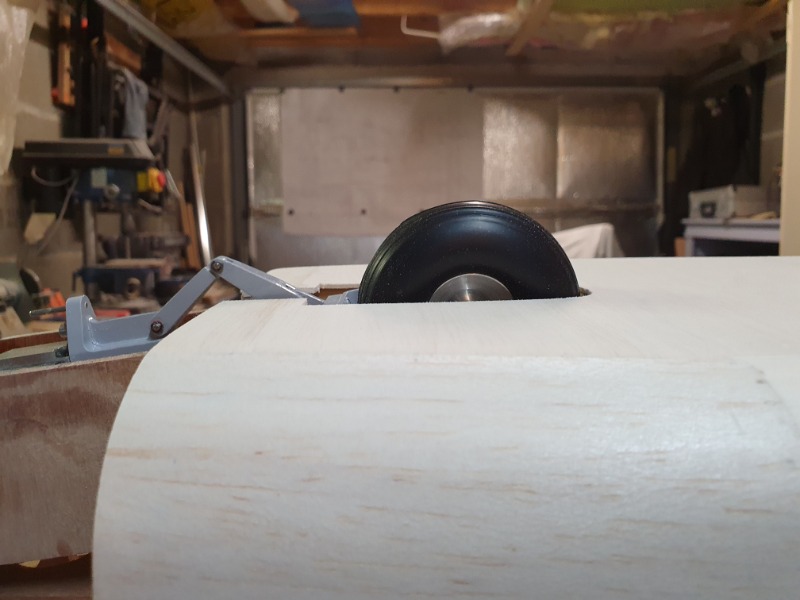

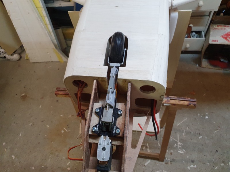

Sinon, ce we, vu le temps, j'ai avancé le dessous de fuselage, en finissant les coffrages et
en faisant le passage de roue.
Il restera le ponçage, et la finition des karmans...
